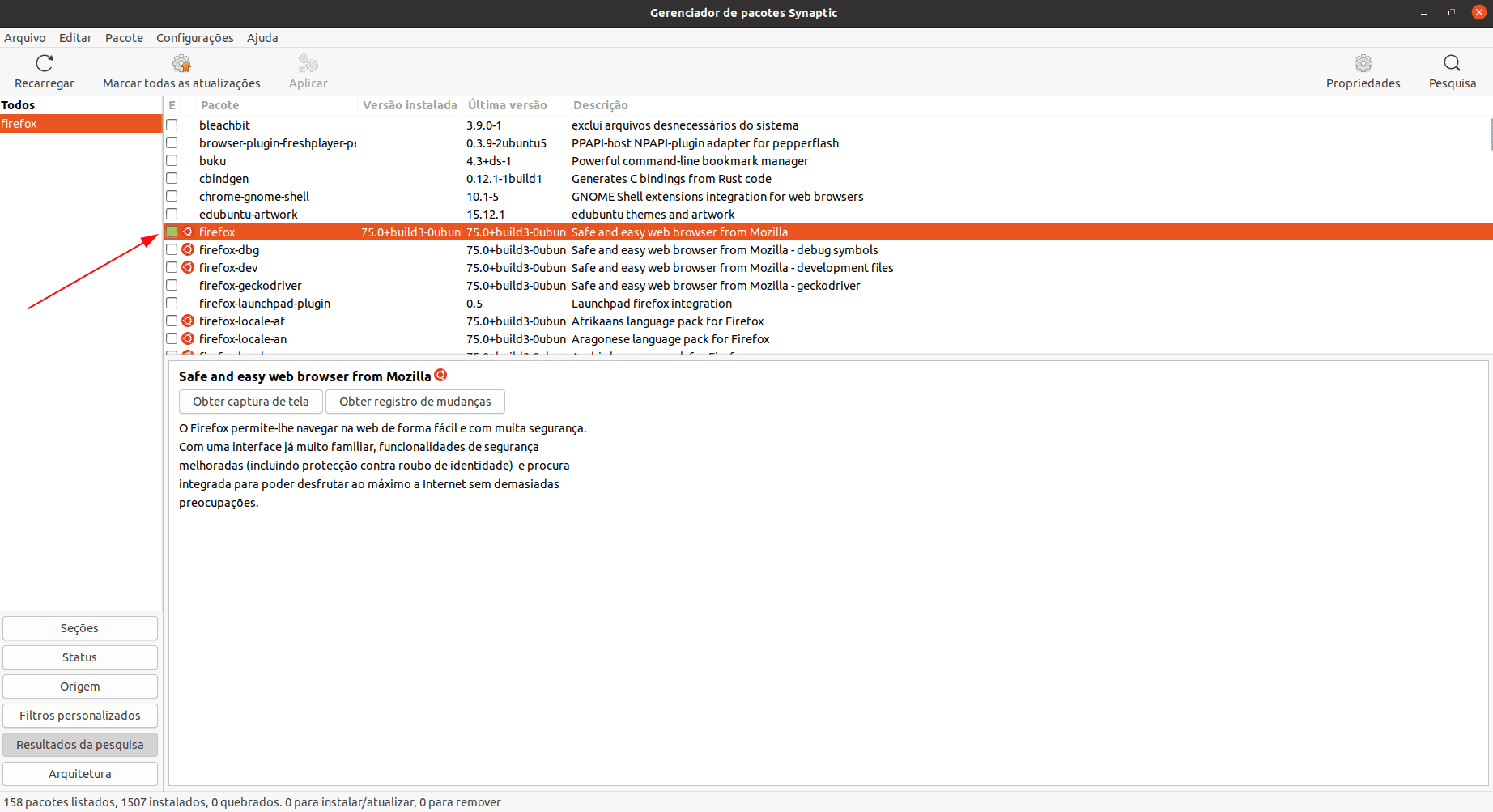

Com o Synaptic aberto, utilize a barra de pesquisa para encontrar o software que você deseja manter congelado, selecione-o, na região superior esquerda da janela clique no menu “Pacote” e então em “Bloquear versão”.
pesquisa-de-softwares-synaptic-interface-grafica-ubuntu
impedir-um-software-de-ser-atualizado-1
Para desfazer as alterações basta desmarcar a opção “Bloquear versão” que você marcou anteriormente.
impedir-um-software-de-ser-atualizado-2
Ao clicar no botão “Status” e em seguida na seção “Pinned” na lateral esquerda do Synaptic serão mostrados todos os pacotes que você tem na condição “não atualizar”.
