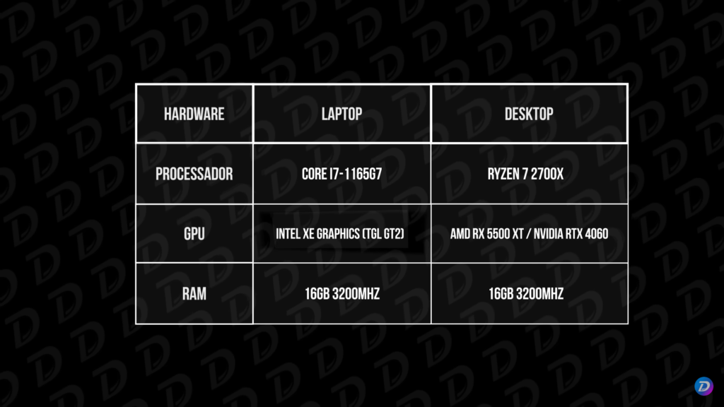

Os testes foram realizados em dois setups distintos: um laptop com hardware Intel, incluindo o chip gráfico Xe, e um PC com hardware AMD, no qual alternamos entre placas gráficas da NVIDIA e AMD. Isso nos permitiu verificar como cada sistema lida com diferentes configurações de hardware e drivers gráficos, aspectos críticos para quem utiliza a máquina para atividades que demandam maior desempenho gráfico.

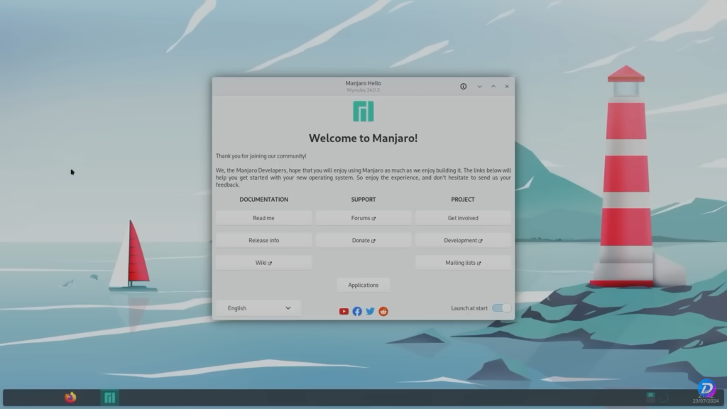

Uma das distribuições que mais nos decepcionou foi o Manjaro, tradicionalmente recomendado para usuários iniciantes, mas que mostrou uma série de problemas em nossos testes. Utilizamos a versão KDE do Manjaro, que apresentou um ambiente gráfico quebrado já no boot inicial, além de faltarem pacotes Vulkan necessários para rodar alguns dos testes no hardware Intel.
Ainda mais preocupante foi o fato de o Manjaro ter sido a única distribuição que não conseguiu lidar com a troca de GPUs no PC. Quando substituímos a placa NVIDIA por uma AMD, o sistema não deu sinal algum de vida, algo incomum no mundo Linux, já que os drivers AMD e Intel fazem parte do Kernel e, em tese, deveriam estar sempre disponíveis para uso. Essa incapacidade de adaptação destaca uma falha considerável, especialmente para uma distribuição que propõe facilitar a vida do usuário.

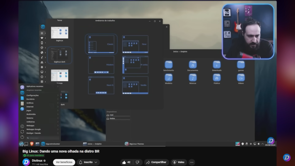

No meio das nossas decepções com o Manjaro, encontramos uma versão derivada dele que se destacou positivamente: o Big Linux. Desenvolvido no Brasil, o Big Linux superou o Manjaro em vários aspectos, especialmente na usabilidade e experiência visual. Ele conseguiu uniformizar o design de aplicativos GTK (típicos do GNOME) e QT (nativos do KDE Plasma) de maneira que nenhum outro sistema com KDE Plasma conseguiu. Para quem se preocupa com a coesão visual entre aplicativos em diferentes ambientes gráficos, esse foi um ponto positivo que não podemos ignorar.
Porém, o Big Linux também apresentou um problema peculiar: o hardware de som do laptop não funcionou. Ele foi o único a apresentar essa falha, tornando o caso ainda mais curioso. A propósito, este e outros problemas que encontramos talvez poderiam ter sido solucionados com alguma configuração extra, mas exceto pela instalação do driver NVIDIA, optamos por não corrigir bugs, utilizando as distros da forma como foram distribuídas.

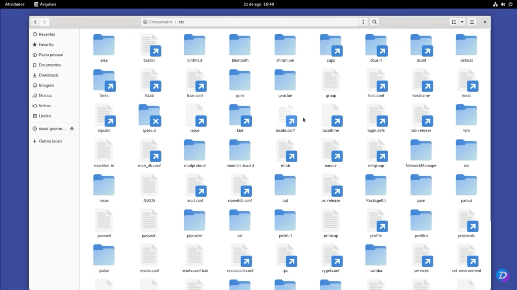

NixOS e a curva de aprendizado
O NixOS foi outra distribuição que apresentou desafios, mas, nesse caso, atribuiremos a maioria dos problemas à falta de familiaridade com o sistema. NixOS tem uma abordagem única para a gestão de pacotes e a configuração do sistema, requerendo uma curva de aprendizado significativa para usuários acostumados a distribuições Linux mais tradicionais.
No entanto, essa experiência gerou um novo repositório de arquivos de configuração no nosso GitHub, onde compartilhamos scripts e ajustes que fizemos para otimizar o uso do NixOS com NVIDIA e Steam.
