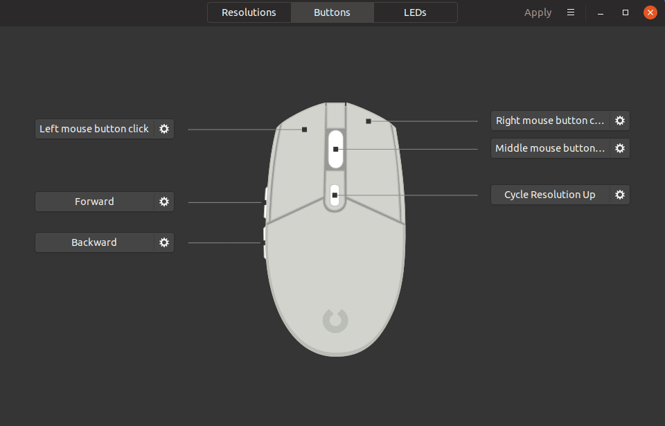

Controle de teclas Logitech Linux
Os botões do mouse também podem ser configurados individualmente para fazer coisas diferentes, incluindo alguns macros prontos, ou modelos que você pode criar.
