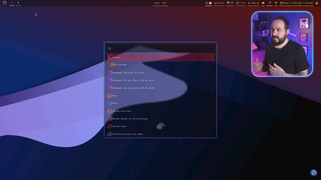

Lançador de aplicações (Wofi)
O Wofi, um lançador minimalista de aplicativos implementado pela equipe do Garuda, pode ser acessado com atalhos de teclado e permite abrir programas rapidamente, sem necessidade de um menu gráfico convencional.
