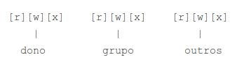

Até mesmo essa informação deve ser fragmenta em grupos de 3, pegando o segundo exemplo, pois há maior diversidade de opções, temos: rwx    r-x    r-x
Cada terceto informa respecitivamente as permissões para:
dono  grupo e outros
Onde:
  • r = read (ler)
  • w = write (escrever)
  • x = execute (executar)
  • – = não tem permissão
Sabendo disso, observando o nosso exemplo, podemos dizer que:
  • O dono do arquivo tem permissões de ler, escrever e executar este arquivo (rwx);
  • O grupo de usuários ao qual o arquivo pertence tem permissões de leitura, não tem permissões de escrita, mas pode executar o arquivo (r-x);
  • Outros usuários poderão ler o arquivo, não poderão escrever nele, e podem executá-lo(r-x).
