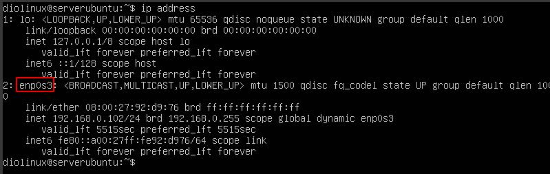

E claro, você pode mesclar as coisas e adicionar configurações extras, como  usar um DNS específico.   Dica: Como descobrir o ID da minha placa de rede? Como você deve ter percedido, é necessário declarar a sua placa de rede para então fazer as configurações adequadas. Geralmente o próprio Ubuntu adincionará essa identidade ao arquivo por padrão se as placas estiverem no servidor na hora da instalação, mas em caso de dúvida, use o comando:
ip address
Mesmo sem internet no computador você verá um resultado semelhante a esse, observe o local onde a placa de rede é exibida:
Configuração de rede no Ubuntu Server
